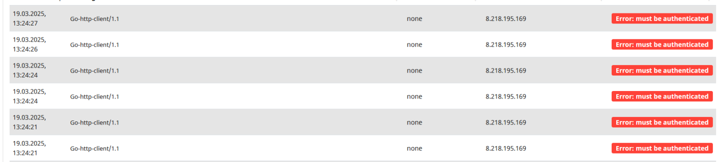

                  Hallo zusammen,
                  da ich auch immer mal wieder solche Einträge im Autodiscover Log habe
                  wollte ich doch einmal nachfragen ob Autodiscover im Netfilter mit überprüft wird.
                  Wenn nein, macht es nicht Sinn das auch mit aufzunehmen? Es sind ja, wenn man das ganze genau Betrachtet, Angriffe auf die Serverinfrastuktur.
                  Danke für euren Input.

                        @MaxPain Das ganze IST noch Grundrauschen, die Botnetze kommen mal mehr mal weniger stark durch.
                        Auch Versuche aus den üblichen Ländern kommen immer mal wieder in Wellen auf.
                        GeoBlocking kann ich auf meinem Server, der auch von weiteren genutzt wird, auch nicht einsetzen.
                        Gelegentlich blocke ich bei der Firewall des RZ-Betreibers mal einige IPs wenn es zu viel werden sollte.
                        Das ganze sind eben Bruteforce Versuche um in die Mailbox zu kommen, solange, wie @mlcwuser bereits schrieb, die Passwörter nicht einfach zu erraten sind, sehe ich da keine größere Gefahr.
                        Jeder Mailserver ist mal dran.

                            Das sieht mir aber nach einem typischen Grundrauschen aus. In meinem Netfilter-Log seh ich nur noch Warnungen seit ich meine Fail2Ban-Parameter so gesetzt habe:
                            Bannzeit in Sekunden: 86400
                            Maximale Bannzeit in Sekunden: 604800
                            Bannzeit erhöht sich mit jedem Bann
                            Max. Versuche: 5
                            Wiederholungen im Zeitraum von (s): 600
                            Netzbereich für IPv4-Banns (8-32): / 32
                            Netzbereich für IPv6-Banns (8-128) : / 128
                            Und ja, ich sperre einfach gleich mal für 24 Stunden und bis zu 7 Tagen. False-Positives kann ich ja jederzeit händisch herausnehmen.
                            Aber gewöhnt euch daran, es wird nicht weniger, so lästig das ist.
