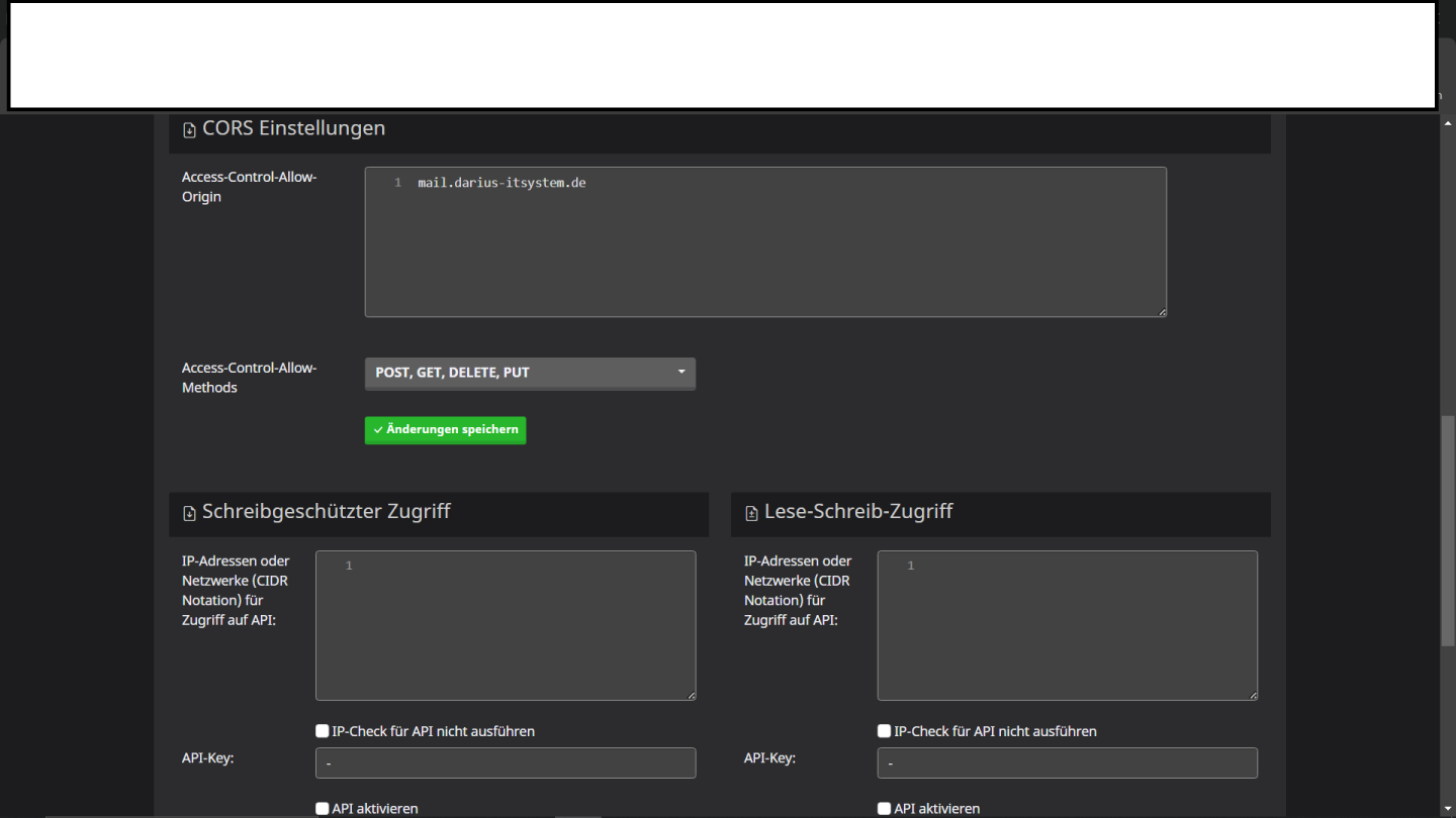

    Bei den script ausführung bekomme errors "{“type”:“error”,“msg”:“authentication failed”}root@debian:~#"
      • DocFraggle
        • Community Hero
        Moolevel 274
      dariusuk hast Du denn YOUR_MAILCOW_API_KEY und YOUR_ABUSEIP_API_KEY mit Deinen API Keys ersetzt?
      • Ddariusuk
          Moolevel 0
        • Edited
        YOUR_MAILCOW_API_KEY was muss da rein? abuse api key ersetz klar aber wie und wo muss ich den mailcow api generieren?
        ich meine bei mailcow unter api lese und schreibe rechte,mein server ip und generieren oder wie?
        • DocFraggle
          • Community Hero
          Moolevel 274
        System -> Konfiguration
        Dann API aufklappen
        • Ddariusuk
            Moolevel 0
          das habe ich gemacht und dort steht nur 1
          • DocFraggle
            • Community Hero
            Moolevel 274
          Fehlt ja auch der Haken bei “API aktivieren” 😉
          • Ddariusuk
              Moolevel 0
            das ist klar aber wenn ich havken mache und speichern will fragt der nach IP und dort muss ich server ip schreiben und das bei beiden optionen?
            • DocFraggle
              • Community Hero
              Moolevel 274
            Na die IP von der aus Du die API nutzen willst. Ich habe da die IPv4 und IPv6 Adresse drin.
            • Ddariusuk
                Moolevel 0
              alles klar,jetzt klappt. danke!!
