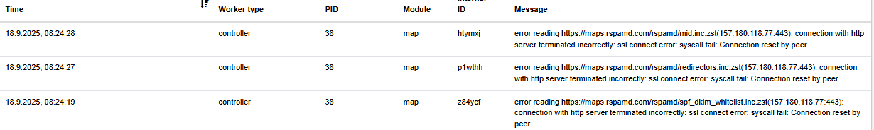

Irgendwie wird das leider nicht besser:
RspamD sagt
error reading https://maps.rspamd.com/rspamd/mid.inc.zst(157.180.118.77:443): connection with http server terminated incorrectly: ssl connect error: syscall fail: Connection reset by peer
