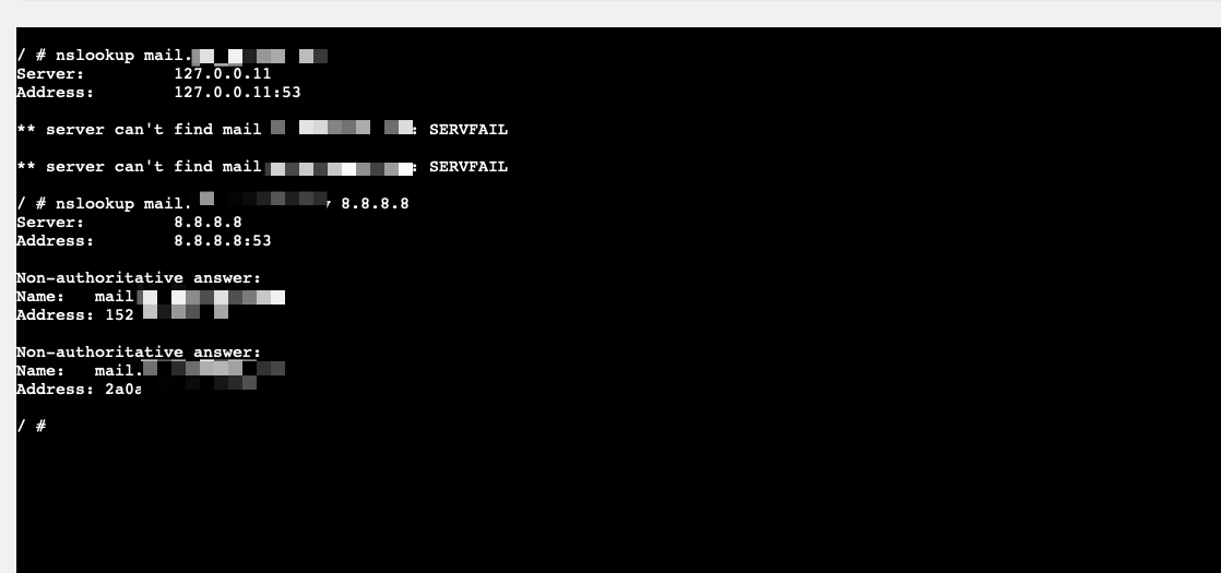

Daher habe ich mailcow einmal komplett weg geschmissen und neu aufgesetzt. Aber mein Problem mit der neu installation ist, dass es keine DNS auflösen kann.
Wenn ich nslookup mit dem 8.8.8.8 Google DNS nutzt funktioniert es.
nslookup Ergebnis:
Ich verstehe nicht wieso, dass jetzt einfach nicht funktioniert.
Die IP IPV4_NETWORK in der Config geändert und funktioniert wieder. Weiß zwar nicht wieso aber geht. XD
